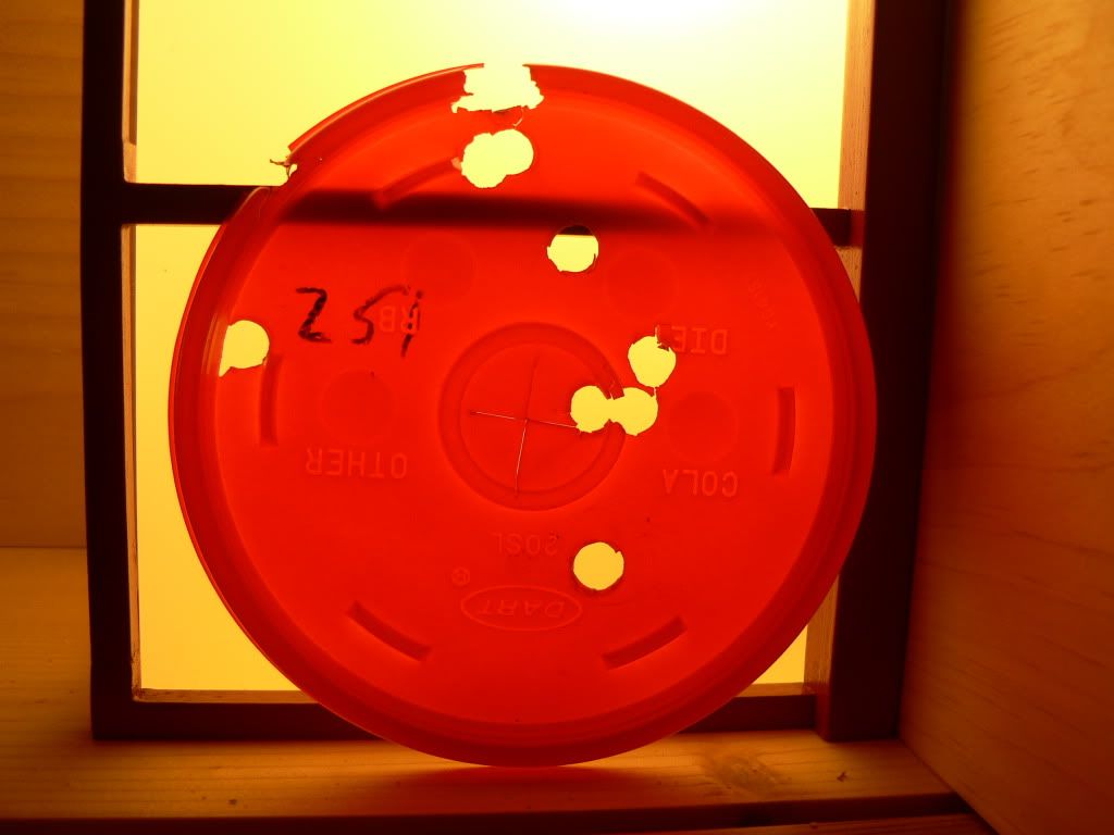

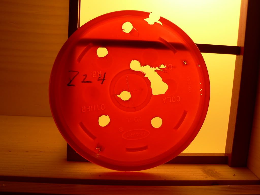

Excelente mira. Acho que é mais fácil usar meu olho esquerdo com esta unidade ao atirar com a mão direita. É mais ergonômico. O flash da boca do cano não vai machucá-los. Lembre-se, é Zeiss, então você sabe que é de alta qualidade. A resolução também é excelente. Aqui está uma comparação de 10 tiros a 100 jardas do Z51 e um Z24:
Z24:
Z51:
Eu recomendo muito um!!

Excelente mira. Acho que é mais fácil usar meu olho esquerdo com esta unidade ao atirar com a mão direita. É mais ergonômico. O flash da boca não vai machucá-los. Lembre-se, é Zeiss, então você sabe que é de alta qualidade. A resolução também é excelente. Aqui está uma comparação de 10 tiros a 100 jardas do Z51 e um Z24:
Z51:
