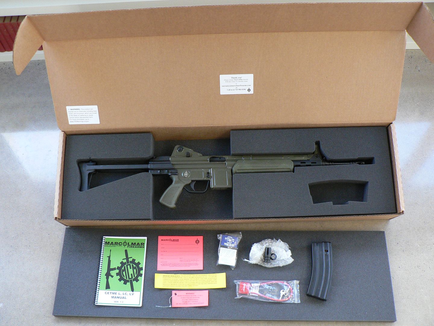

En ouvrant la boîte, vous trouverez votre nouveau copain bien emballé dans de la mousse haute densité moulée :
En plus du fusil, vous trouverez également d'autres choses que j'ai disposées pour la photo. À l'extrême gauche se trouve le manuel. Nous allons y jeter un coup d'œil de plus près dans un instant. Dans la colonne à côté du manuel et en commençant par le haut, nous avons une carte de garantie, des instructions de rodage et une étiquette qui était attachée au pontet vous informant que vous pourriez vous crever un œil si vous ne faites pas attention. En continuant vers la droite, nous avons une petite bouteille de lubrifiant, un verrou d'action, un cache-flamme et une rondelle de blocage (plus à ce sujet plus tard) et, enfin, un chargeur en aluminium US GI standard fabriqué par Okay Industries.
Les autocollants à l'intérieur du dessus de la boîte sont des informations de contact pour MCM et une autre étiquette d'avertissement. On n'a jamais assez d'étiquettes d'avertissement.
Voici une photo détaillée des informations de rodage :
Bien que je n'aie pas encore tiré avec ce fusil, j'ai beaucoup tiré avec mon modèle L depuis que je l'ai acheté au début de 2019 et il ne m'a encore posé aucun problème. Il fonctionne comme une machine à coudre Singer depuis le premier jour.
Jetons un coup d'œil plus attentif au manuel. Je ne vais pas poster chaque page, mais croyez-moi, c'est bien fait. Il s'agit en fait de deux manuels en un. La première moitié a été réalisée par MCM et couvre des choses vraiment intéressantes. Outre les sections habituelles sur la façon de démonter et de nettoyer, il y en a une sur l'histoire du fusil d'origine et du texte vraiment informatif sur la production de ce nouveau AMG, y compris les pièces qui sont neuves et fabriquées aux États-Unis. La seconde moitié est une traduction anglaise d'un manuel espagnol original avec de nombreuses jolies photos en couleur.
Quelques exemples de la moitié MCM :
Quelques exemples de la moitié espagnole traduite :

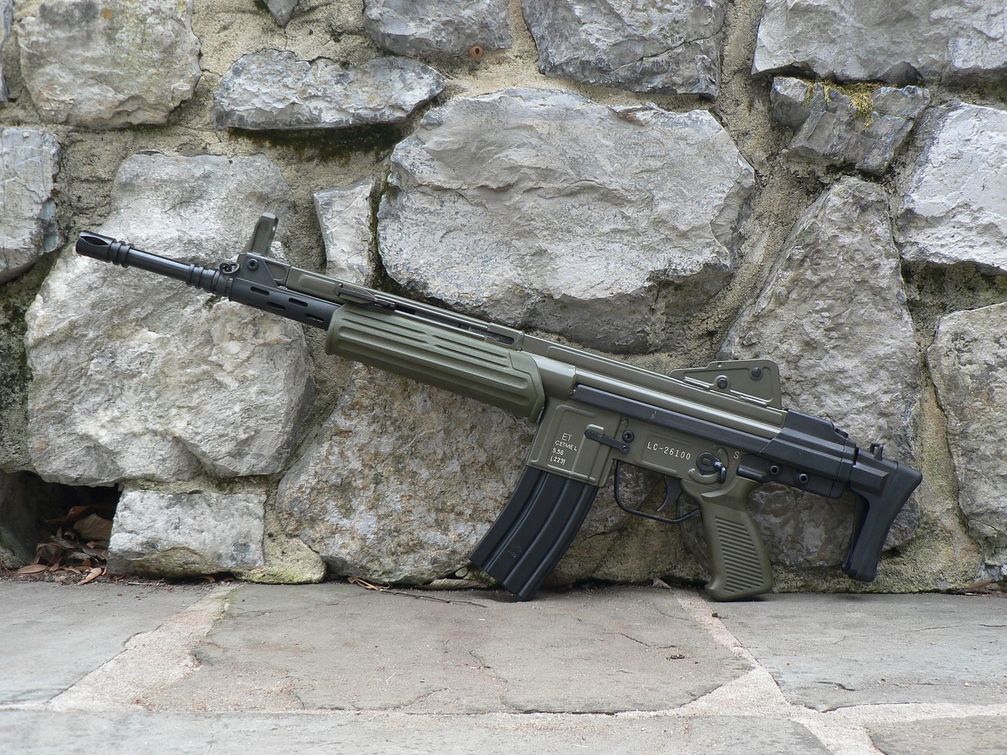

Après avoir examiné les éléments supplémentaires, il est temps de jeter un coup d'œil au fusil. Nous allons commencer par une vue de droite, crosse déployée :

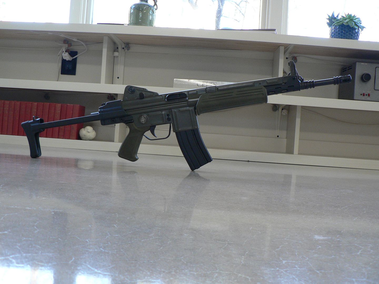

Il joue les timides et essaie de se fondre dans le mur de pierre, alors le voici dans le salon où il a plus de mal à se fondre :
Veuillez ignorer les étagères inachevées embarrassantes en arrière-plan. Elles seront plus jolies une fois terminées.

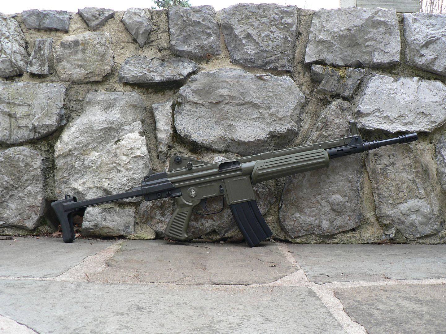

Et le côté gauche montré avec la crosse rétractée :
À ce stade, nous devons aborder ce que vous regardez. Je veux dire, s'agit-il d'une construction de kit ou d'une nouvelle reproduction ? Eh bien, c'est les deux en réalité. Si vous vous reportez aux photos du manuel ci-dessus, vous verrez à la page 11 quelles pièces sont d'origine espagnole et lesquelles sont neuves et fabriquées aux États-Unis. Pour paraphraser mon article précédent sur le modèle standard :
"Le simple fait de remettre un kit de pièces détachées pour fabriquer un fusil fonctionnel légal n'était pas suffisant pour MarColMar. Ils se sont forgé une réputation au fil des ans en fabriquant ce qui pourrait essentiellement passer pour une nouvelle arme à feu à partir d'un tas de pièces excédentaires retirées et coupées à la torche, vieilles de plusieurs décennies. Ils ne sélectionnent que les meilleurs kits de pièces détachées pour commencer. Ensuite, ils modifient soigneusement la conception pour en faire un semi-automatique conforme à l'ATF tout en préservant l'apparence et la sensation de l'original. Cela comprend des tests approfondis et un développement continu jusqu'à ce qu'ils soient satisfaits que le produit final aura l'apparence, la sensation et le fonctionnement au moins aussi bien que l'original était prévu. Tout en triant les kits et en développant les prototypes, tous les composants qui ne répondent pas à leurs normes esthétiques ou fonctionnelles sont reproduits en utilisant les meilleurs matériaux possibles afin qu'ils soient aussi bons ou meilleurs que les pièces d'usine d'origine. Ce n'est qu'une fois qu'ils ont tout finalisé et sourcé qu'ils passent à la production. MCM estime qu'il est bien préférable de retarder une date de sortie afin de corriger tous les bogues de la conception et de la logistique plutôt que de sortir un produit imparfait à temps. La production elle-même est réalisée en utilisant les méthodes (y compris un robot de soudage sur le Cetme L, LC et LV) et les matériaux les plus modernes. Le résultat final est une arme à feu qui a l'apparence et le fonctionnement aussi bons ou meilleurs que les originaux il y a des décennies. Selon Dave Bane, cela a toujours été leur façon de faire et c'est la norme qu'ils ont également maintenue pour leurs nouveaux Cetme L/LC/LV."
La seule mise en garde que j'appliquerais à la citation ci-dessus est que le fusil MCM dépasse en fait le fusil d'origine en termes de qualité de construction et de fonctionnement. Lorsque j'ai écrit cela à l'origine, je n'avais pas vraiment tenu ou tiré avec un exemple original. Ce n'est plus le cas.
C'est tout pour ce post. Dans le prochain, nous commencerons à examiner les détails en commençant par la bouche.

Une dernière photo avant de signer montrant le MarColMar CETME LC avec ses frères et sœurs, le L (au milieu) et le LV (en haut) :
Je ne l'ai pas encore emmené au stand de tir et, à vrai dire, je ne le ferai peut-être pas. Avec seulement environ 640 fabriqués par MCM, sa valeur est sûre de monter en flèche au fil des ans, donc neuf dans la boîte est une bonne façon d'en avoir un et, à en juger par les numéros de série que j'ai vus, je pense que le mien pourrait bien être le premier exemple de production en série. De plus, mes yeux vieillissent et mes jours de viseurs en fer sont comptés. Mais si je finis par le sortir pour une virée, je publierai les résultats ici. En attendant, ma recommandation est que vous en achetiez un maintenant, tant qu'ils sont disponibles. Mon MCM CETME L fonctionne comme une machine à coudre Singer. Après avoir démonté le LC et examiné attentivement chaque petit détail, je peux honnêtement dire qu'il est au moins aussi bien construit que mon L, donc je m'attends à ce qu'il fonctionne aussi bien. Achetez-en un..... vous ne le regretterez pas. Merci pour votre temps, que Dieu vous bénisse et que vous passiez un merveilleux Noël ! Au revoir !!
Je t'aime et tu me manques maman. S'il te plaît, continue d'éclairer mon chemin ; tu fais du bon travail.
