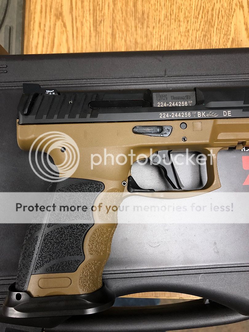

Nada como postar em um tópico de 2 anos, mas eu também sou canhoto com um problema de liberação do ferrolho. Em vez de cortar toda a alavanca, removi apenas a extremidade levantada. Era isso que estava batendo na minha junta do polegar e fazendo o ferrolho fechar. Com o que sobrou da alavanca, ainda posso empurrar para cima para travar o ferrolho com o polegar direito, como costumo fazer (importante para 'descarregar e mostrar limpo').
É possível, mas não fácil, liberar o ferrolho empurrando a alavanca para baixo, então, quando estou contra o relógio, tenho certeza de encaixar o carregador firmemente, o que faz uma liberação automática.
#12 ·
Liberação do ferrolho modificada com gatilho plano
muito bom trabalho. Eu não sou canhoto, então isso realmente não importa para mim, mas gosto muito do que você fez aqui. ainda um ferrolho e liberação ambi utilizáveis. muito bem feito.
#14 ·
Deveria ser uma peça oferecida pela fábrica. Ele realmente fez um bom trabalho nisso, pelo menos parece ser o caso.
